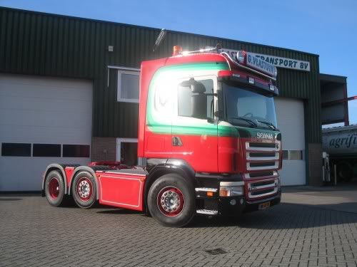

Hva med denne 3 akslingen da? Jeg er ikke sikker på om den løfta akslingen styrer (tipper ikke), men den kan i alle fall løftes. Nå begynner jeg å bli ustø på benevningene, men dersom begge fremre akslinger styrer så er det vel 6x2\4, dersom den styrer bare på fremre er det vel også en 6x2?
Kan dette være noe å ha på vinterføre da? Tror engelskmennene er glade i twinsteer.

Innlegg Tahoe » Tir Des 13, 2005 01:38
Stemmer det du sa om 6x2/4 osv.... men hvis det er 6x2*4 så styrer den på fremste og bakerste aksel...
Den bilen er ikke noe særlig på vinterføre, blir vel egentlig mye av de samma probleme som på en 2-aksla bil, men her har du muligheten til og løfte en aksel, men det hjelper ikke stort...
