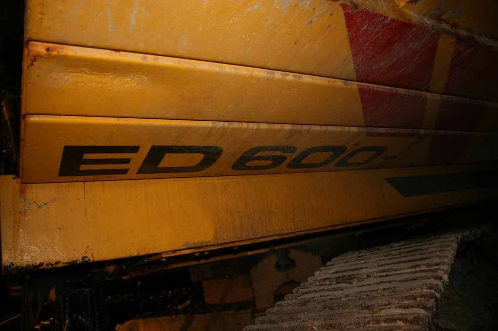

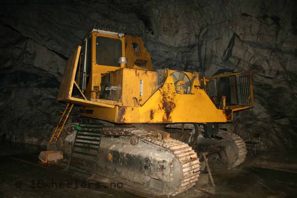

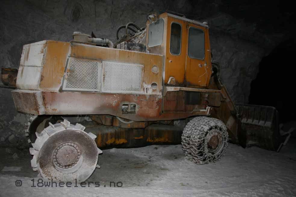

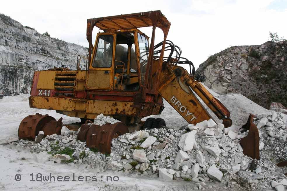

Innlegg scala 1:50 » Tir Nov 30, 2010 22:12
Hei !
Det er helt rett. Den har stått der. Tror den ble solgt i høst til en lenger sør i fylket.
Her er noen flere Brøyt-bilder tatt i juli og september.

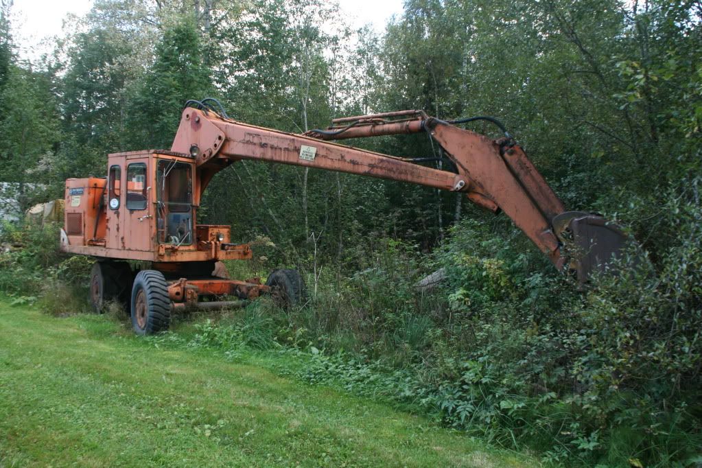

Innlegg over the top » Søn Jan 30, 2011 20:36
Her kommer et par bilder av en Brøyt X2b 1971 mod . Denne står i Oslo .

Innlegg runar500 » Man Aug 29, 2011 10:43
over the top skrev:Her kommer et par bilder av en Brøyt X2b 1971 mod . Denne står i Oslo .
Ny på forumet, digger gamle brøyt'er X2b og X21 på hjul er gromme maskiner!
Fin denne.. Hvor i Oslo står den? Vet du hvem som eier den? Kunne vært artig å reist ut og sett den "live"..

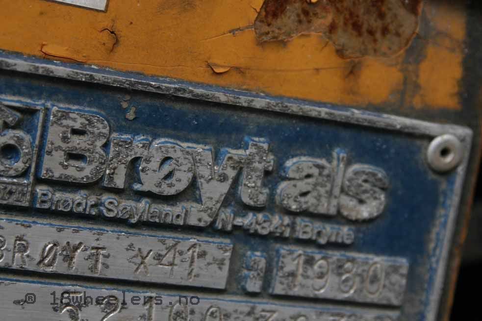

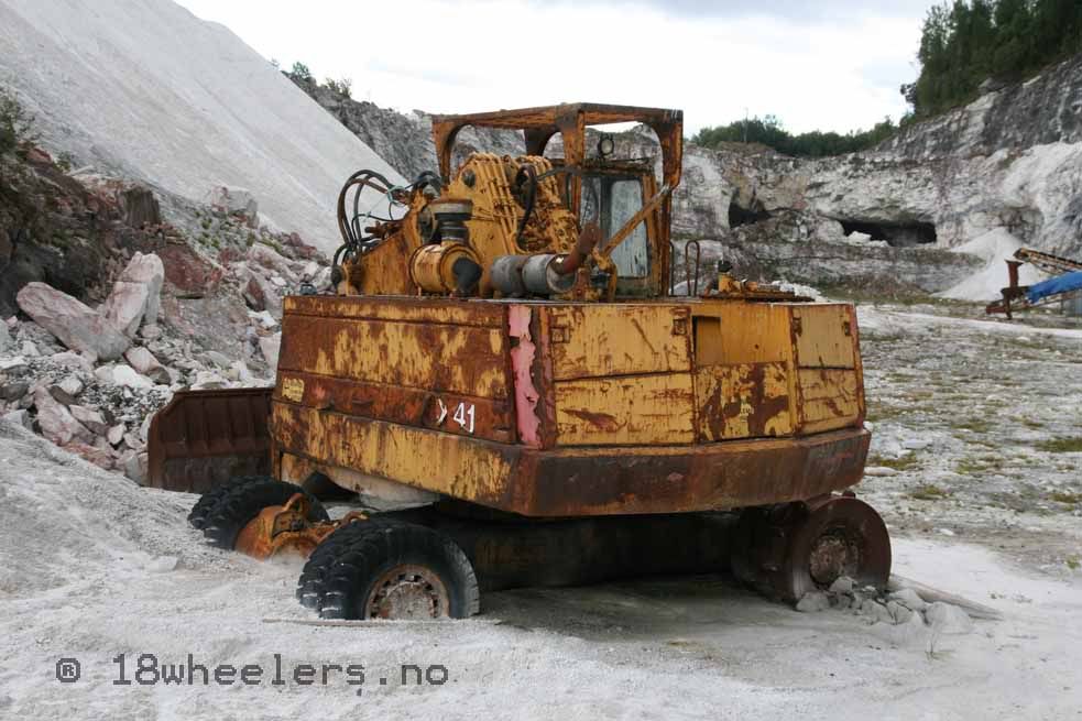

Innlegg scala 1:50 » Søn Sep 04, 2011 21:27
Hei !
Her er noen flere Brøytbilder.
Ikke så ofte å se disse store Brøytene lenger, uansett tillstand.
