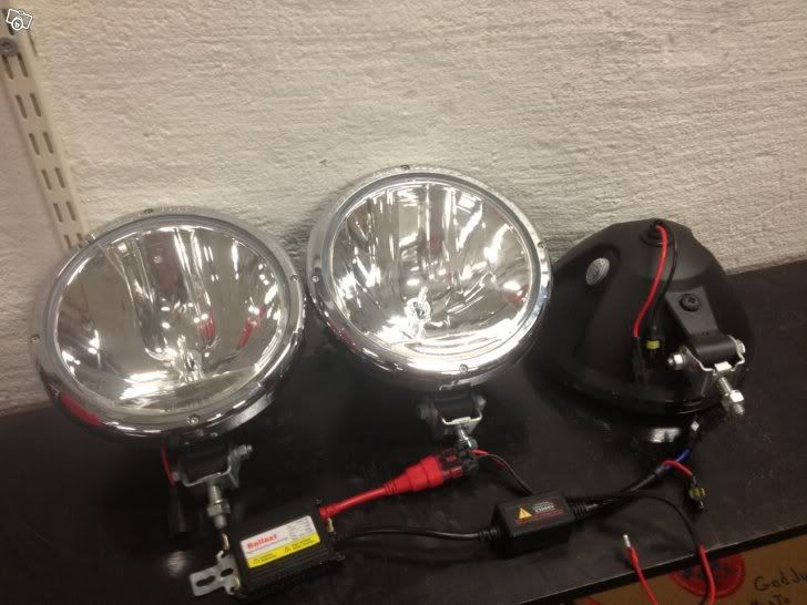

Lux skrev:
Asfalttaxi skrev:Lux, For oss vanlige dødelige :) Er det mulighet å bygge om Hella 3003 til Xenon :) :)
Ja, enkleste måten er å ta hull til gummi-gjennomføringa i bakkant på lyktehuset pga. at sokkelen på pæra bygger for mye bakover til å få plass. Et konisk bor er fint å bruke her. Hullet mener jeg skal være 22-24mm hvis jeg husker riktig...? :roll:
Skal du ha 35w-kit trenger du ikke gjøre noe mer, men skal du ha mer power, må du file opp "pærehullet" i reflektoren ca. 1-2 mm. med ei rundfil e.l., da Hella sine h1-lykter er litt trange... Litt arbeid er det med det, men de fleste klarer fint dette!
Vil du ha en mer "cleen" finnish, snakker vi varmepistol og strekking av huset i bakkant, samt pelling av kontakter og bruke den originale kabelgjennomføringa, krever litt mer arbeid...
(Har lest litt på et Svensk forum om at dette ikke egner seg på 3003'n, da det er snakk om inntil 15mm plassmangel i huset til å romme bakenden på xenonpæra. Det kan fort bli i meste laget å presse ut? Men om dette kun gjelder den nye med ref.50% (da denne har litt dypere reflektor enn de vanlige med ref.17,5% og 37,5%), vet jeg ikke sikkert... :roll: )
Fant et bilde av xenonkonverterte Hella 3003 (ref.50%) her også, her ser du hvordan problemet løses med gummi-gjennomføringen bak på huset...
(bildet er lånt)
