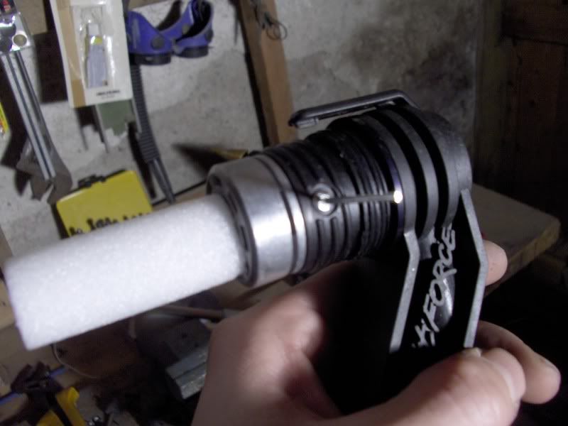

Ta lykta ut av embalasjen, skru reflektordelen av foten / pæreholderen...
Dette gjør du ved å holde i foten og skru reflektoren mot klokka, "akkurat som å åpne ei flaske brus"...
Sett så foten i ei skrustikke;.....
Mellom reflektoren og foten er det en metall-ring, fjærn denne, så kommer lys punktet i lykta på riktig plass !!! ;)

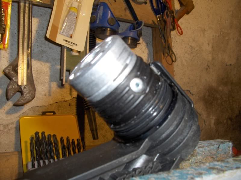

Ta så fram bormaskina med et 3,5 mm bor.

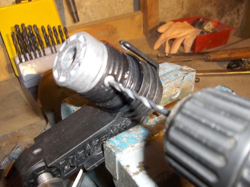

Bor ut den eksisterende pop-naglen som sitter i..., denne holder pæreholderen og foten sammen.
Når dette er gjort deler du pæreholderen fra hverandre...

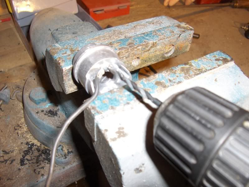

Bor ut pop-nagelen til jord-ledningen og fjern denne...

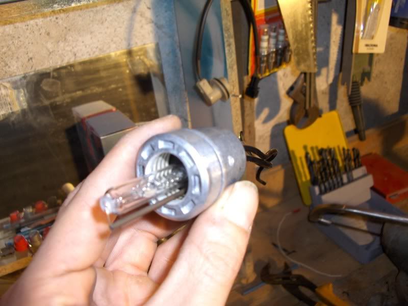

..hullet skal romme sokkel-foten til xenonpæra...
evt. fres ut det siste i hullet sånn at sokkelen på xenonpæra går klar og ikke står i spenn mot noe...

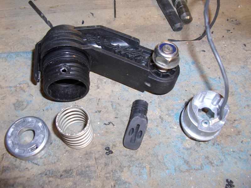

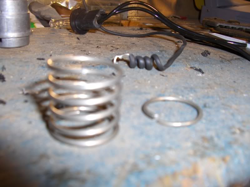

Så tar du fjæra og ei baufil/sag, her skal du kappe av en(1) runde...
Dette kan være litt "trasig" å gjøre, men det beste er å holde fjæra med fingrene mot et underlag å sage....., pass deg for sagbladet... ;)
(*) - Dette gjelder ikke xenonpærer med metallsokkel/plastsokkel med tynn "plate"!!!
en runde er kappet av...

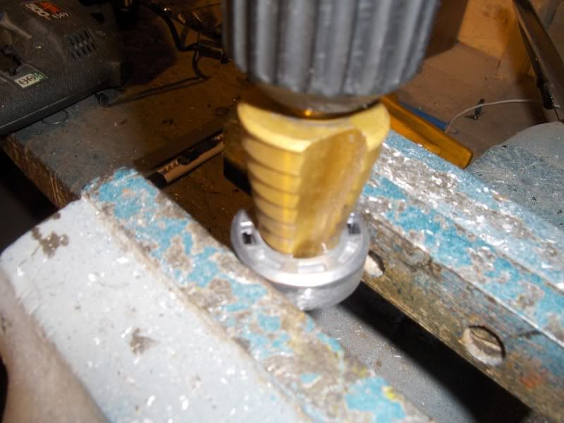

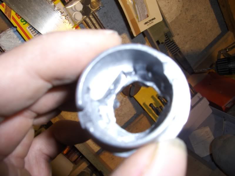

Ta så den øverste delen av pæreholderen og bor ut hullet med et konisk bor...
NB!!! vær forsiktig når du strammer denne i skrustikka, dette er aluminium, et mykt materiale som i tillegg er støpt - kan knekke når det er "kaldt"...
Den øverste viser "originalen" og den nederste er etter utboring. Grunnen til dette er for at "stanga" på xenonpæra skal gå klar.
Sett ting sammen, dette er litt trangt og knotete. Jeg brukte ei polygriptang for å få toppdelen i lås, delvis for å unngå å komme borti glasset på pæra.
Sett så sammen pæreholderen og foten samtidig som du trekker ledningene igjennom forten. Sett i en ny pop-nagel og dra ledningene gjennom gummigjennomføringa og trykk denne inn igjen bak på foten.
