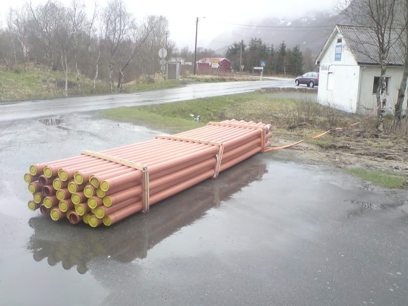

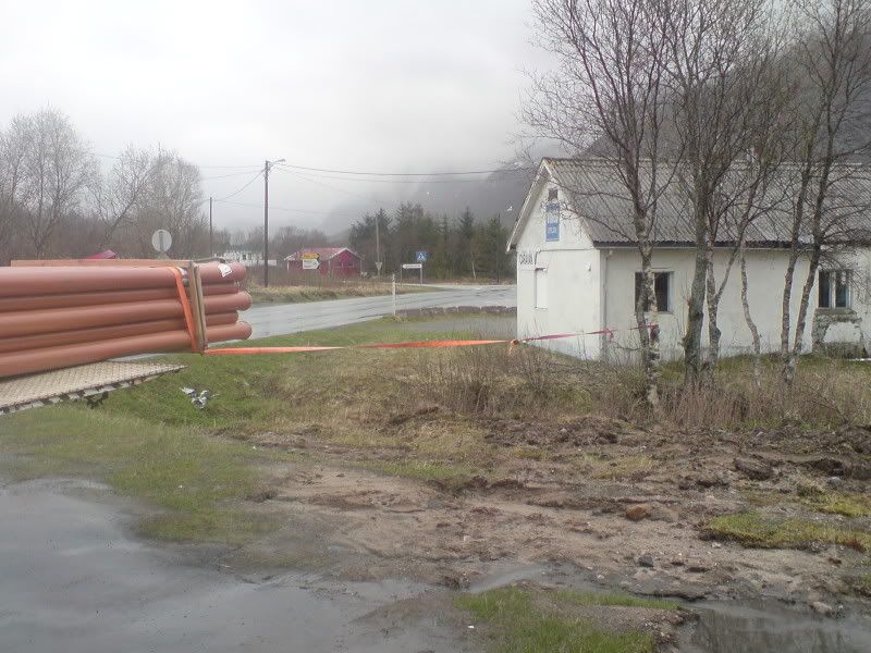

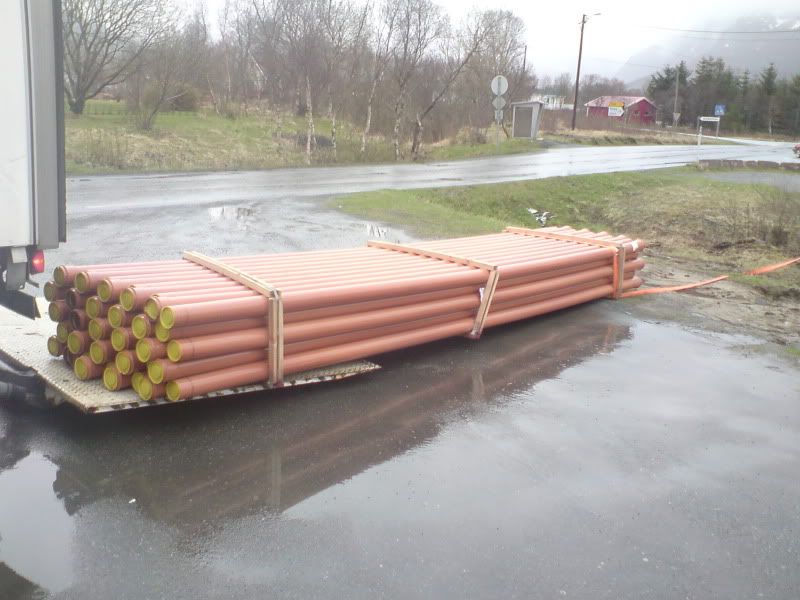

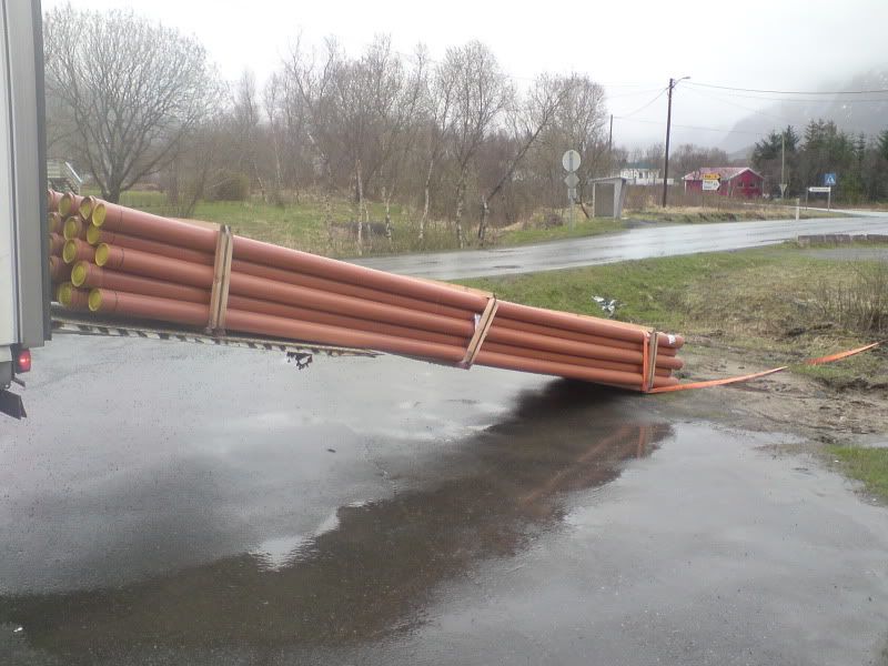

How to losse rør når man ikke har noen som kan hjelpe deg og løfte de av
OBS. Husk og ikke surr stroppene slik at de blir liggend under liftet, for da kan det fort bli tungving og få de av, evt så blir en eller annen bonde veldig gla.

roymagne, jævlig fancy. hadde jeg aldri tenkt på :D

Fredag kl 1800+ 2 timer kjøring hjem, så begynner hjernen å gå fort når man har lyst på helg :cowboy:

Genialt. Men litt dumt hvis du losser på feil plass. "det skulle vært 5 km. lenger opp idalen" :D :D
roymagne skrev:How to losse rør når man ikke har noen som kan hjelpe deg og løfte de av

Nåja, man skal passe seg litt med slike dreneringsrør.
1 liten sprekk i enden på dem, så kan du kaste hele røret.
Med andre ord, så bør man ikke la dem falle ned av liften.
Når de ligger helt på vippen, så må man senke liften gradvis, helt til den enden av rørene ligger nede på bakken.

Godt du sa det, glemte det selv.
Har vert med på at slike har blitt ødelagt veldig lett . har selv ikke skadet noen, men når ahlsell feks laster de løst inne i bilen så har det hendt at de har rullet ut og ned i bakken igjen, er det i tilleg frost ute, så kan de knuse som glass..
Ang. "anker"
Brukte samme metode på en materialbunt, hos nordfold snekkeri i steigen, da motaker var i skogen og ikke hadde tid og ta imot varene.
Et par timer etterpå fikk jeg telefon fra sjefen om jeg viste noe om en skjev lyktestolpe i nordfold hehe.
Men den rette seg opp igjen ;)
