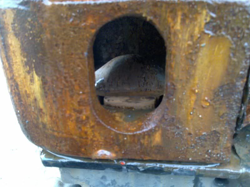

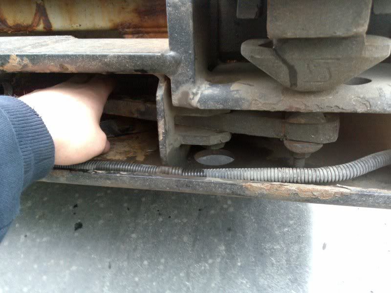

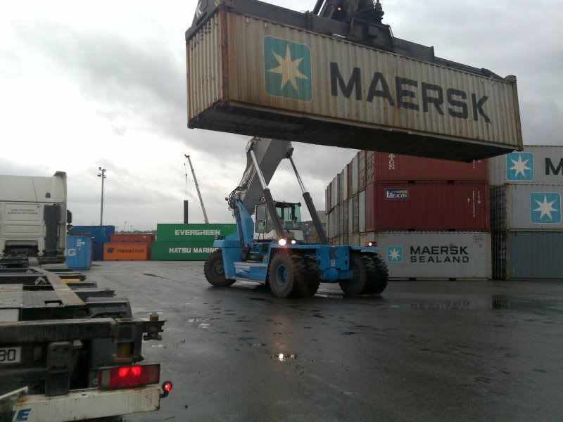

Prøvde å dokumentere sjøcontainer kjøring idag:

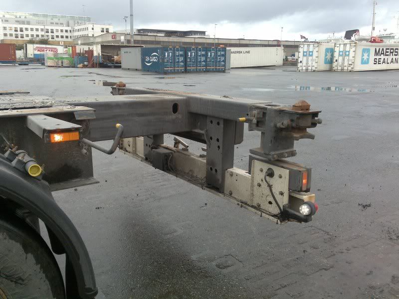

På de trallene vi har så er det uttrekk for å tilpasse de forskjellige containerstørrelsene. Alt fra 20 til 50 fot`s containere passer på ramma med de forskjellige innstillingene.
De kan også justeres i høyden. Praktisk hvis du skal levere til noen med høy rampe, eller noen med en lav rampe:)
Her er tralla uttrekkt til å passe til en 40 foter..

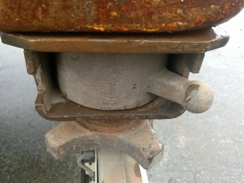

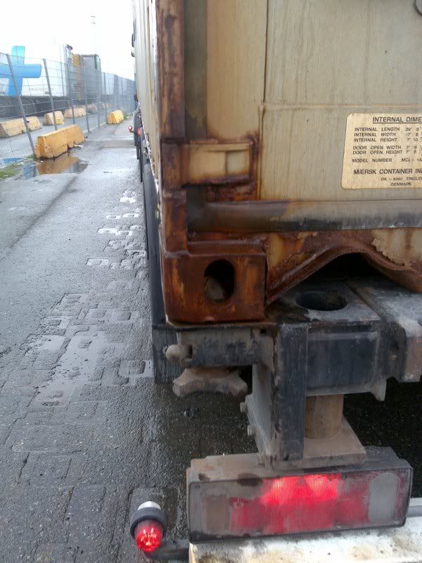

For å spare deg noen slag med slegga er det lurt å legge opp låsene før containeren blir løftet på.
Her er contianer`n på ramma, låsen i oppstilling og festet med skrufestet.
Forran på trallene våre så har vi to valg. Jeg må bruke dildolåsen når containeren ligger helt ned på ramma. Da er det bare å dytte slinten inn å dildoen kommer ut å låser containeren til ramma.
Eller jeg kan ta ut splinten under å legge ut en "vanlig" lås med sku på hvis jeg hever låsene bak på tralla.
Og for guds skyld!! Altid lås container`n din!!! Altid!!
