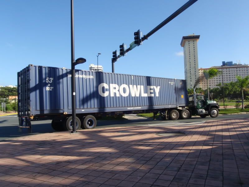

Innlegg espen » Lør Jan 30, 2010 17:23
espen skrev:50 " containere? Jøss.., aldri sett eller hørt om. Må alltid bli utstikk på tralla da? Eller kan du trekke de ut så langt...
Men nå har jeg både sett og hørt om større en 45" container. I San Juan, på Puerto Rico var 90% av containerene 53":
Mulig noen av chassiene vi har her oppe på berget, også er "klargjort" for å takle disse lengdene!?!

Innlegg Sheriff » Ons Mar 31, 2010 21:42
[img]http://i238.photobucket.com/albums/ff29/espen143/Bilde526.jpg[img]
Hehe.. der snakker vi! Det kan godt hende. Er jo ikke mange hengere som er bygd i Norge, fabrikker bygger jo helst mest mulig like deler for å spare penger.
