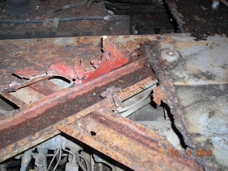

Innlegg Vågsfjell » Man Okt 19, 2009 18:35
Ja nå har jeg gått løs på dørken i hytta.
Jeg må få på plass noen platebiter under bremse og gasspedalen da disse er på tur ned gjennom dørken i ren Il Tempo Gigante stil. Mesteparten av dørken på disse bilene er lagd av platebiter som er skrudd på plass for at man skal kunne komme til gearkassen.
Så det er ikke så mye som skal sveises. Jeg må stelle beina på førersetet også, og sandblåse og moe opp hengerfestet tenker jeg.
Har så smått prøvd sandblåser`n med kjempegodt resultat, er ikke noen annen måte som duger for å få has på slik rust, vel og merke hvis det blir overflatebehandlet med skikkelige saker.
Det ser ikke noe særlig ut på bildet, men det er nå bare en prøve og jeg lot bilen stå i regnet etterpå, så vi skal stelle det skikkelig etterpå.
Jeg tenkte jeg skulle bruke en tokomponent epoksyprimer som heter Anti Pest. Den er i slike hendige porsjonspakninger, som er ment for å brukes på plastbåter, men pytt.
