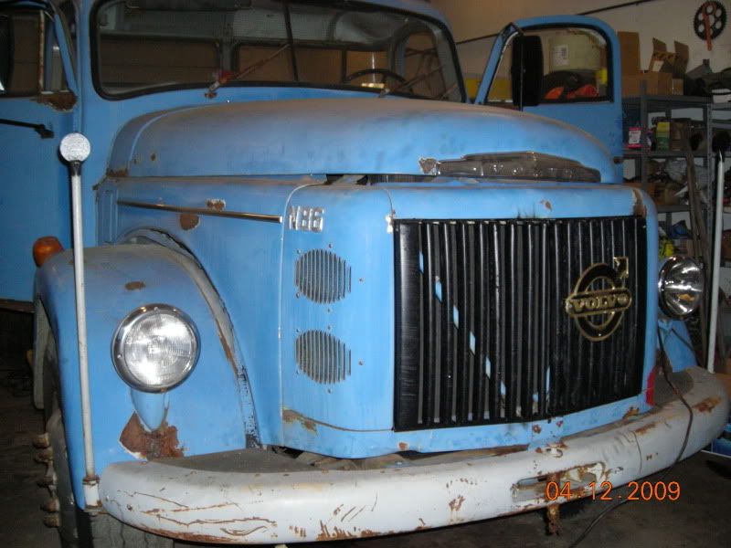

Måtte bare reparere grillen så bilen ikke ser helt tannløs ut.
Den må nok stelles litt bedre etterhvert , men inntil videre føles det litt mer ordentlig ut oppi all elendigheten. ;)
Vurderte å lakke bilen sort blank med en sølvstripe og rødt understell, men tror nok ikke det er så lurt med sølvfarget grill da det fordrer alt for mye å få den så bra at jeg kan bruke sølvfarge.
Nei, tilbake til den første fargeteorien: koboltblå, nesten med lillaanelse, rødt understell og sort grill. :kaffe:
