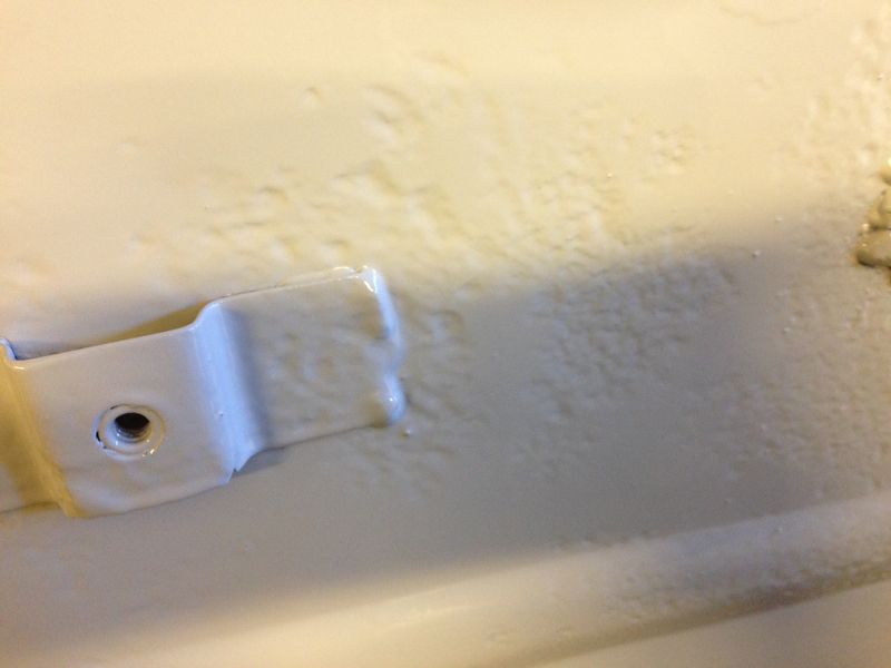

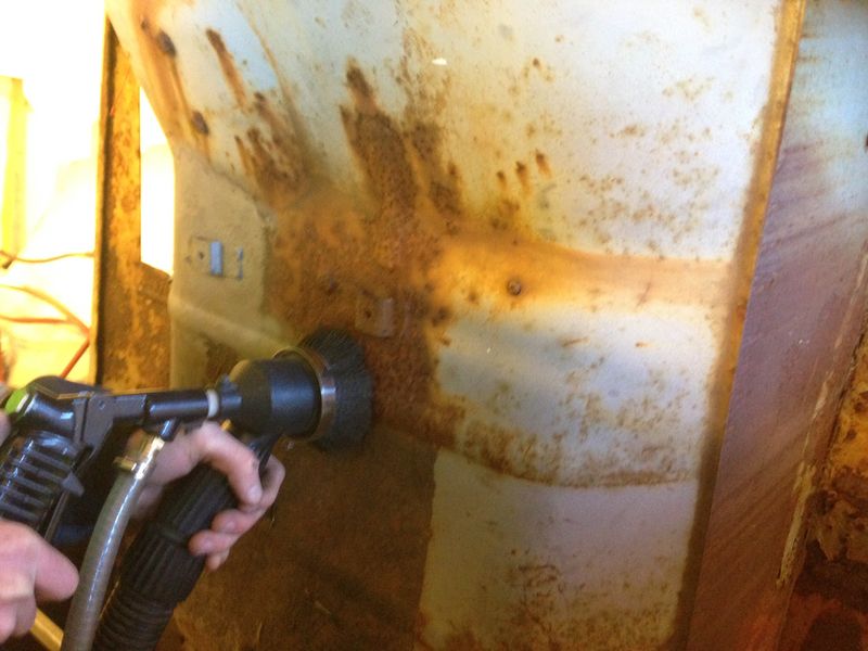

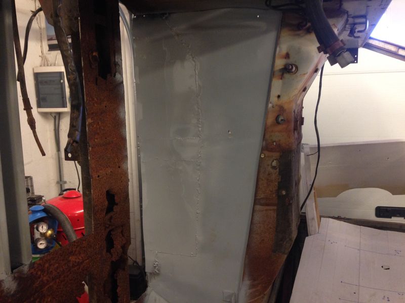

Innlegg A327 » Tor Apr 02, 2015 19:20

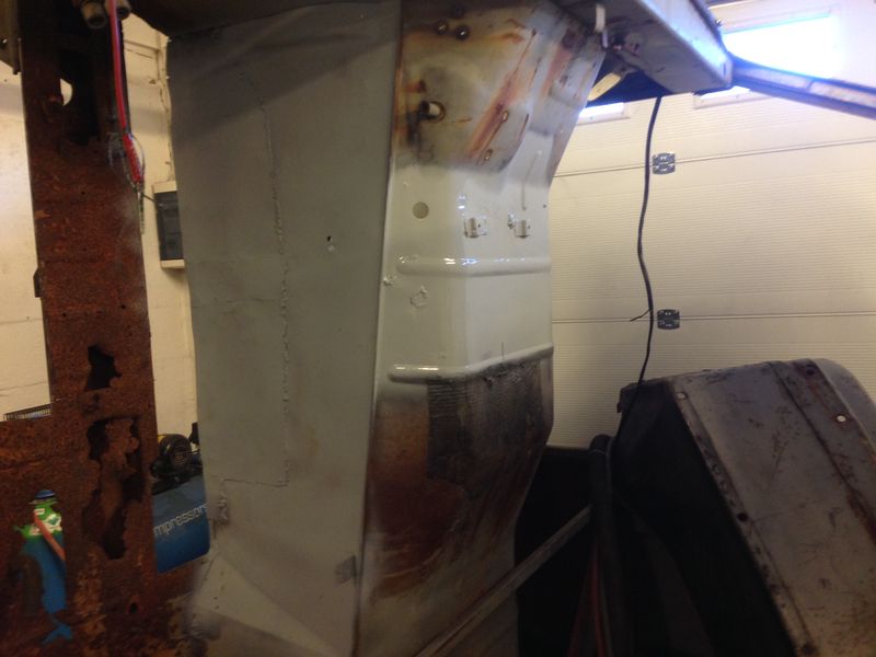

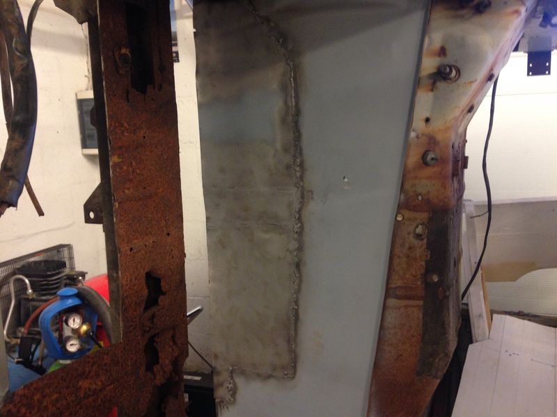

Lagt i plate igjen..egentlig er tilpasningen så dårlig at jeg ikke ville vist sveisene fram ,men la gå....
Jr sandblåser innsiden

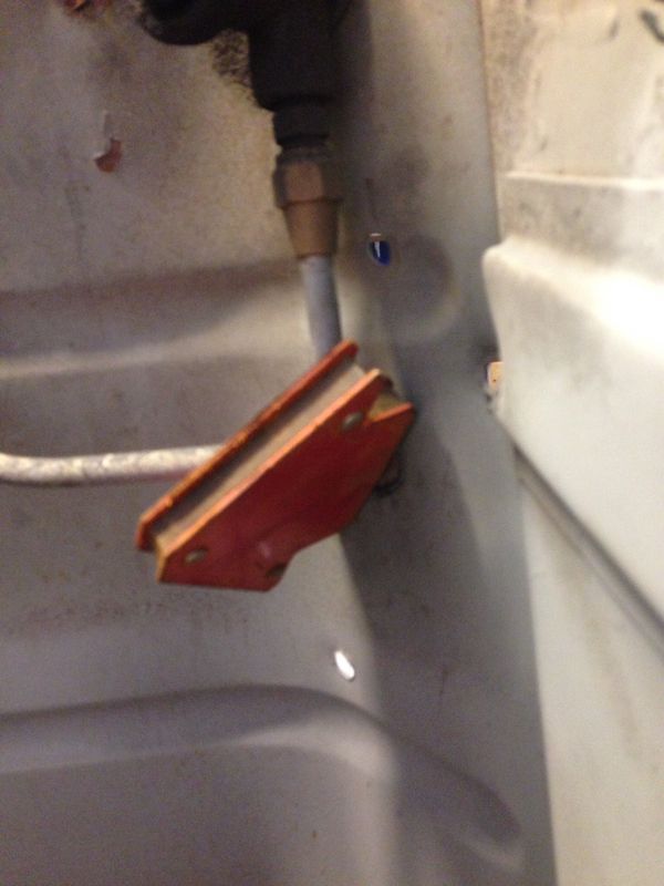

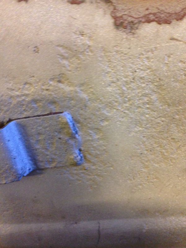

Innlegg A327 » Tor Apr 02, 2015 19:22
Sparklet litt på venstre lyktekassen mens han holdt på..

Innlegg A327 » Fre Apr 03, 2015 19:39

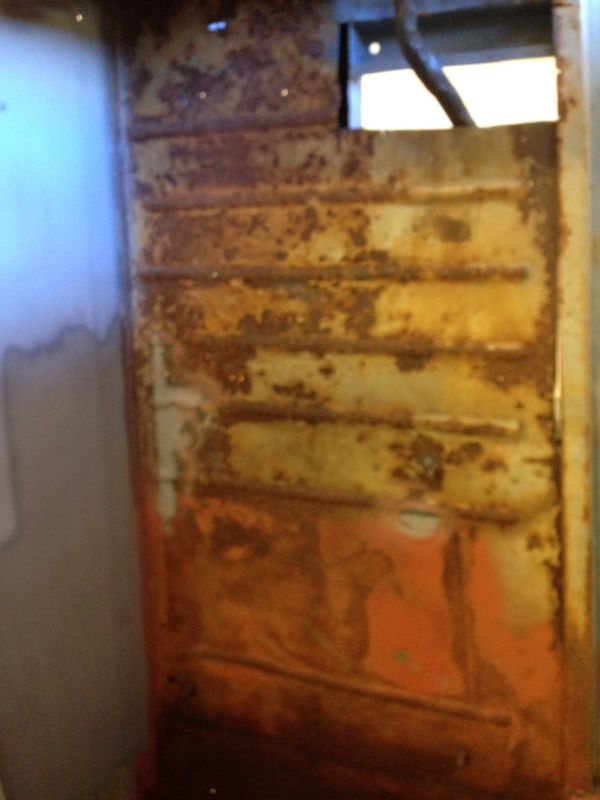

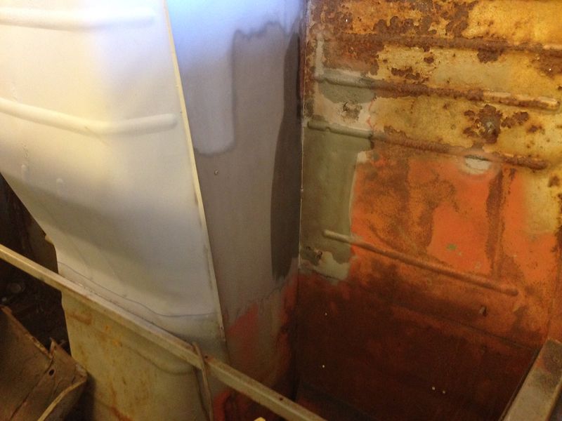

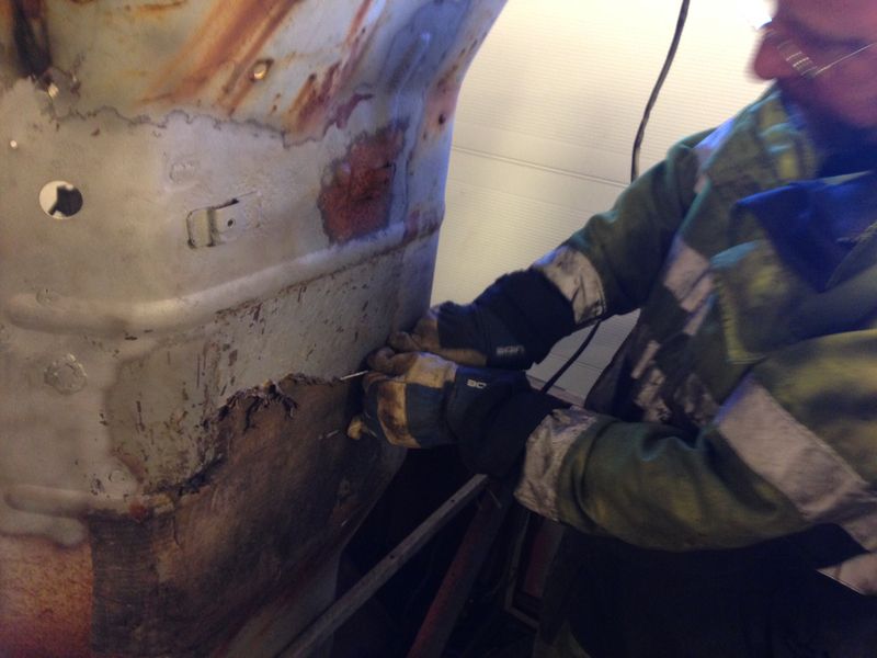

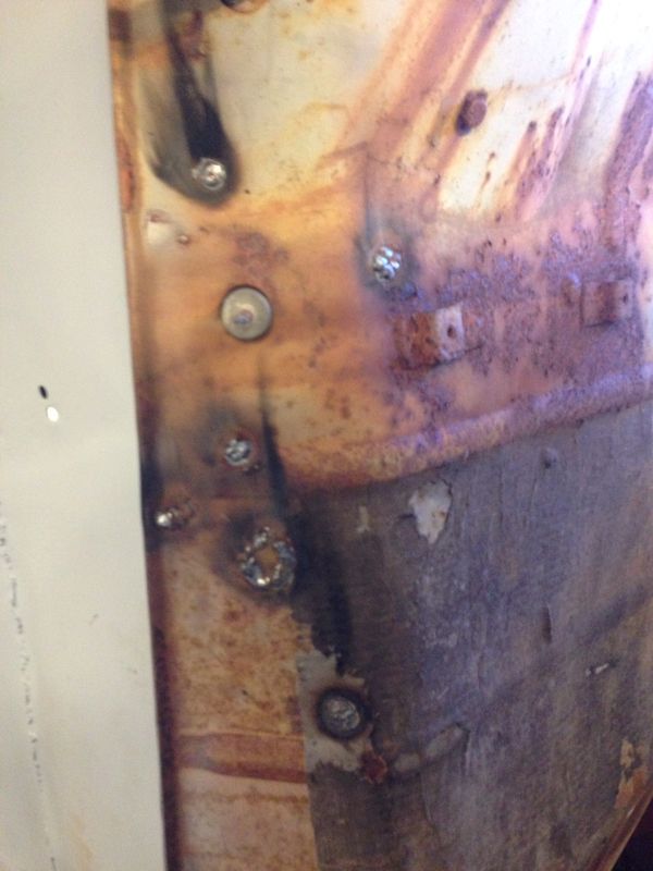

I dag startet vi med å sveise igjen en del hull i motorkassen som ikke skal være der lenger.
Legg merke til hvor mye gravrust det hadde blitt lenger bort..
Halvor sandblåser mens jeg skraper asfaltpapp.
Det ser ut som vi bare har tatt et lite stykke,men den dype gravrusten var seig å fjerne..det gikk sju timer ialt..i dag

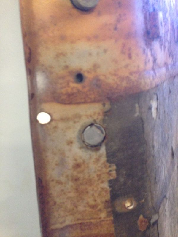

Re: 1971 Volvo FB 88 "Blakken"
Innlegg A327 » Lør Apr 04, 2015 18:30
Sakte fremgang..saakte..

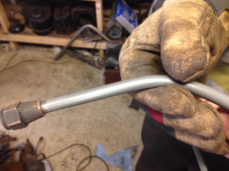

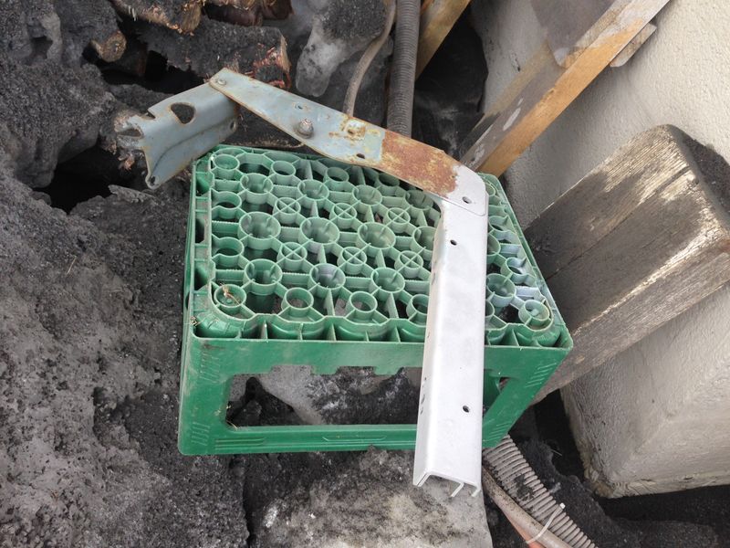

Innlegg A327 » Søn Apr 05, 2015 15:05

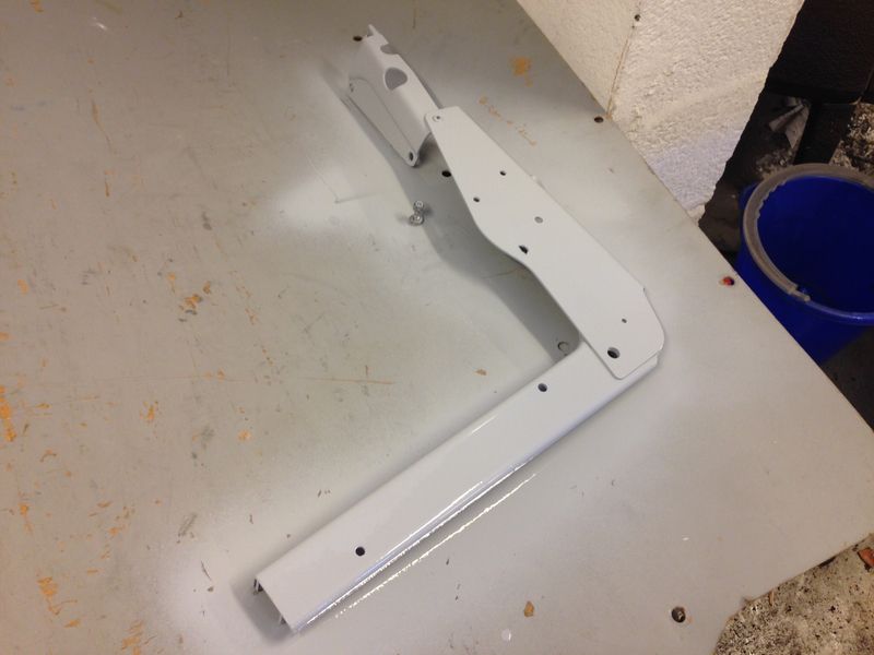

Halvor har holdt på med luftrør mens jeg sandblåste..pusset ,zinksprayet flere lag,og så polere det opp med en hanske...resultatet blir ikke like blankt som galvanisering,men tilfredsstillende.
Denne metoden ser kanskje simpel ut,men det fungerer.....jeg har testet ,gjorde dette for snart ti år siden på deler som har ligget ute i et rått uthus,og de er fortsatt like fine..

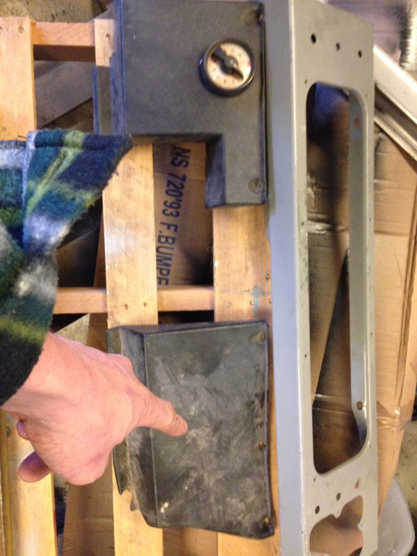

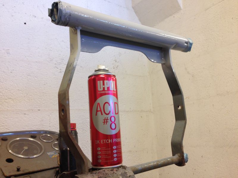

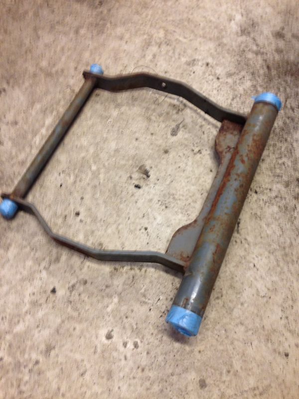

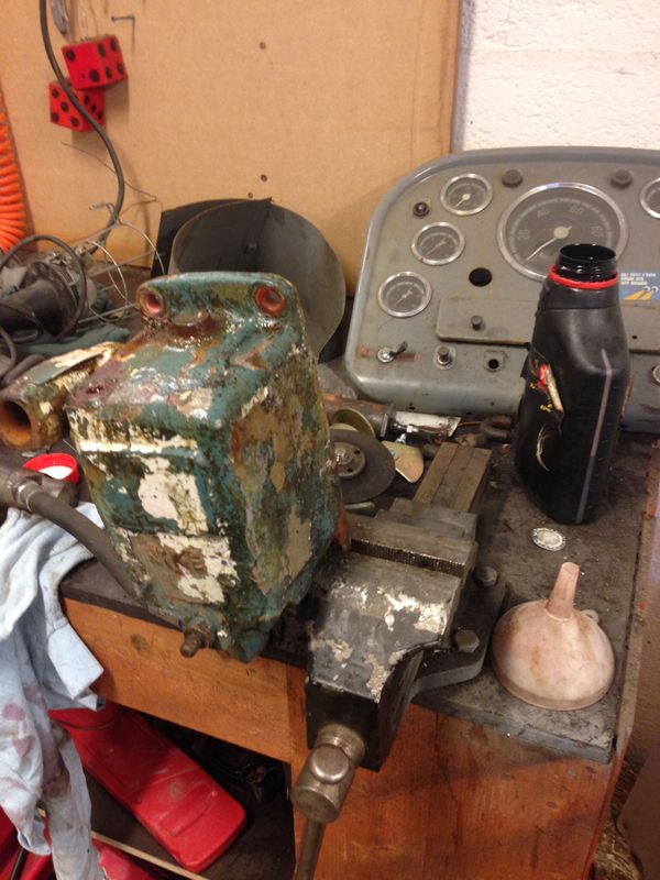

Innlegg A327 » Fre Apr 10, 2015 09:11
Har fått tak i flere av de delene jeg manglet..Trygve Susort kunne hjelpe meg med bl.a.hyttepumpe som virker,et av de plastdekslene som skal stå under instrumentpanelet,et vindusviskerstag,m.m.
Hyttejekk,koplet til sylinderen for test..
Deksler under dashbord,legg merke til det venstre,med webasto ur,og utsparing for den gamle typen clutchpedal..
Peker på det jeg fikk hos Trygve,det som jeg manglet

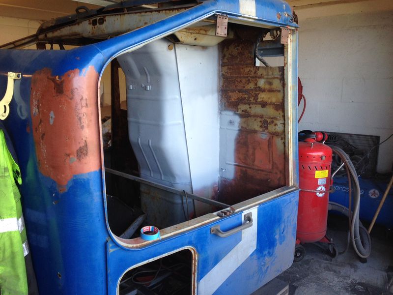

Innlegg A327 » Man Apr 13, 2015 17:43
Tanken er å sandblåse gulvet på høyre side,for å se hva som trengs å skiftes ut..
Motortunnellen er nå tatt rundt hele,begge sider og oppå,bak dit køya begynner..
Det våte som sees på bildet er tynner,måtte vaske bort noe støv...
Jeg har et forfengelig håp om å få slippe å skifte ut hele dørken på denne siden...
