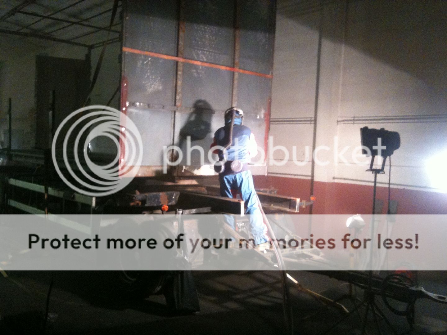

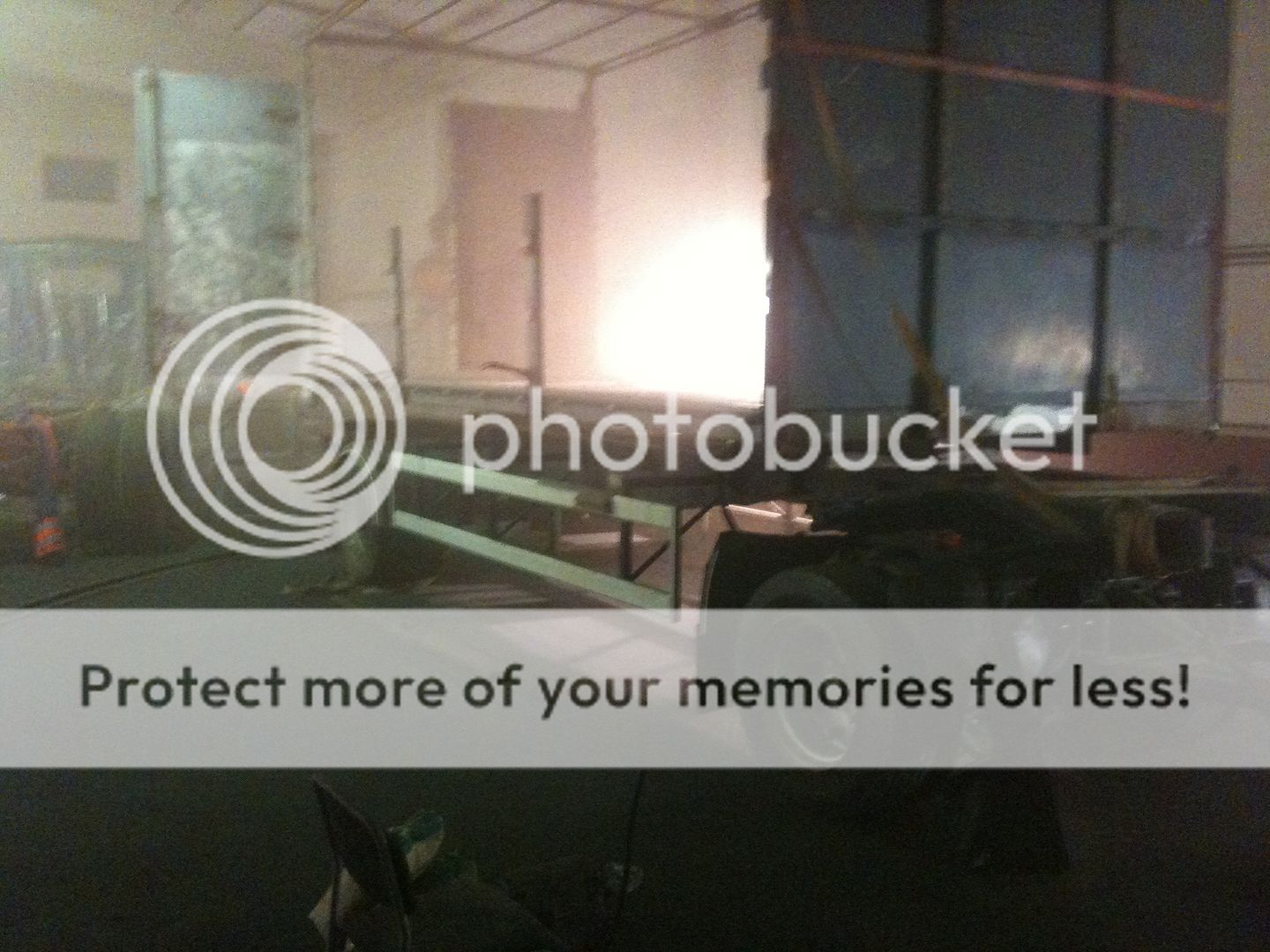

Innlegg Alltid Blid » Ons Nov 05, 2014 17:46
Etter et lite opphold er vi nå i gang med platten, her har den akkurat kommet i hus. Har fått låne en gammel container-henger som vi plasserte platten på, da er den lett flyttbar om verkstedet må brukes til noe annet.......
Her er Nils allerede i gang med å sandblåse, derfor alt støvet. :-)
Nils er en kløpper med sandblåsern, han fikk virkelig fram metallet under mange lag med lakk. Han fant til og med en del hull.... ;-)
