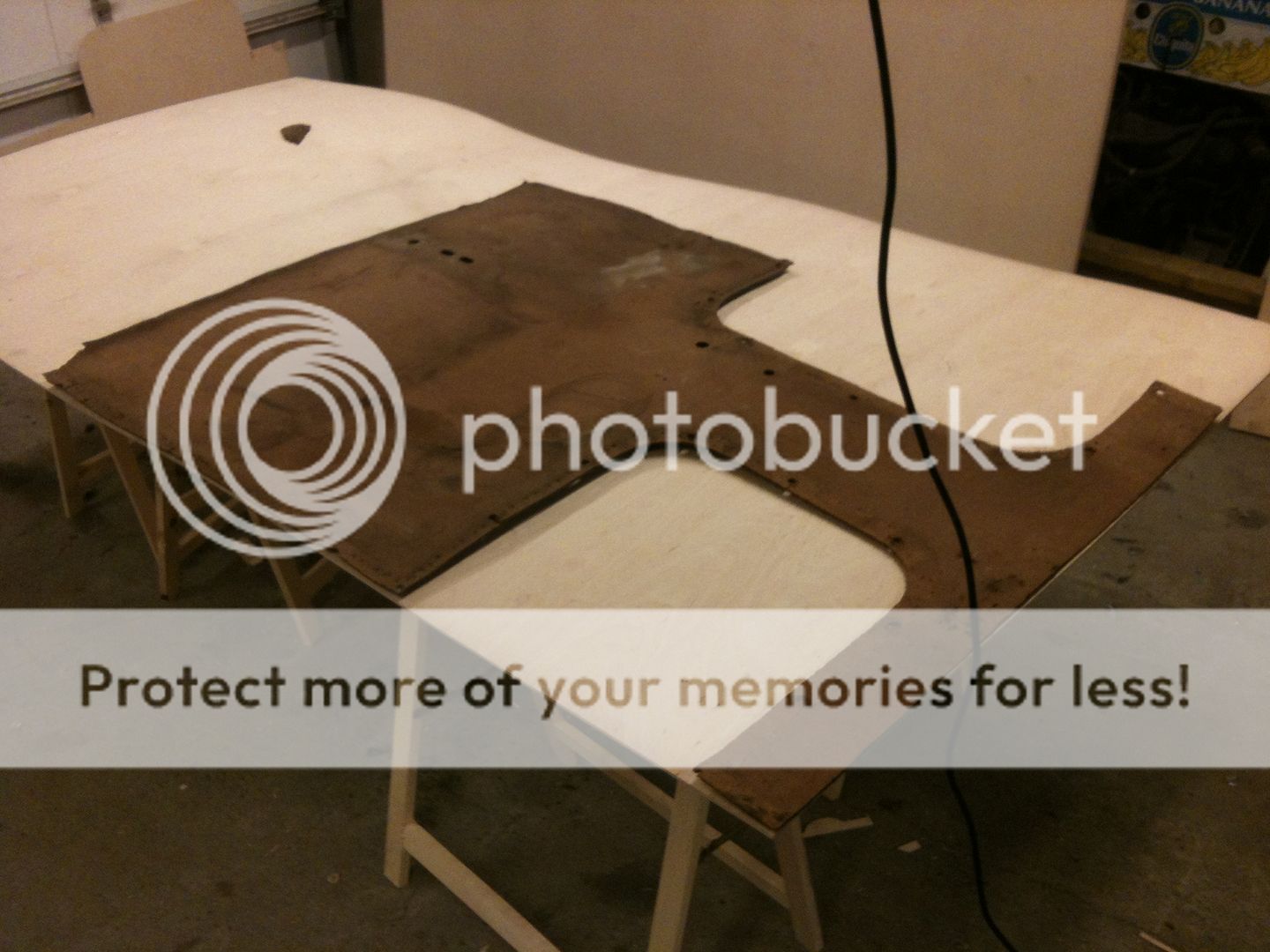

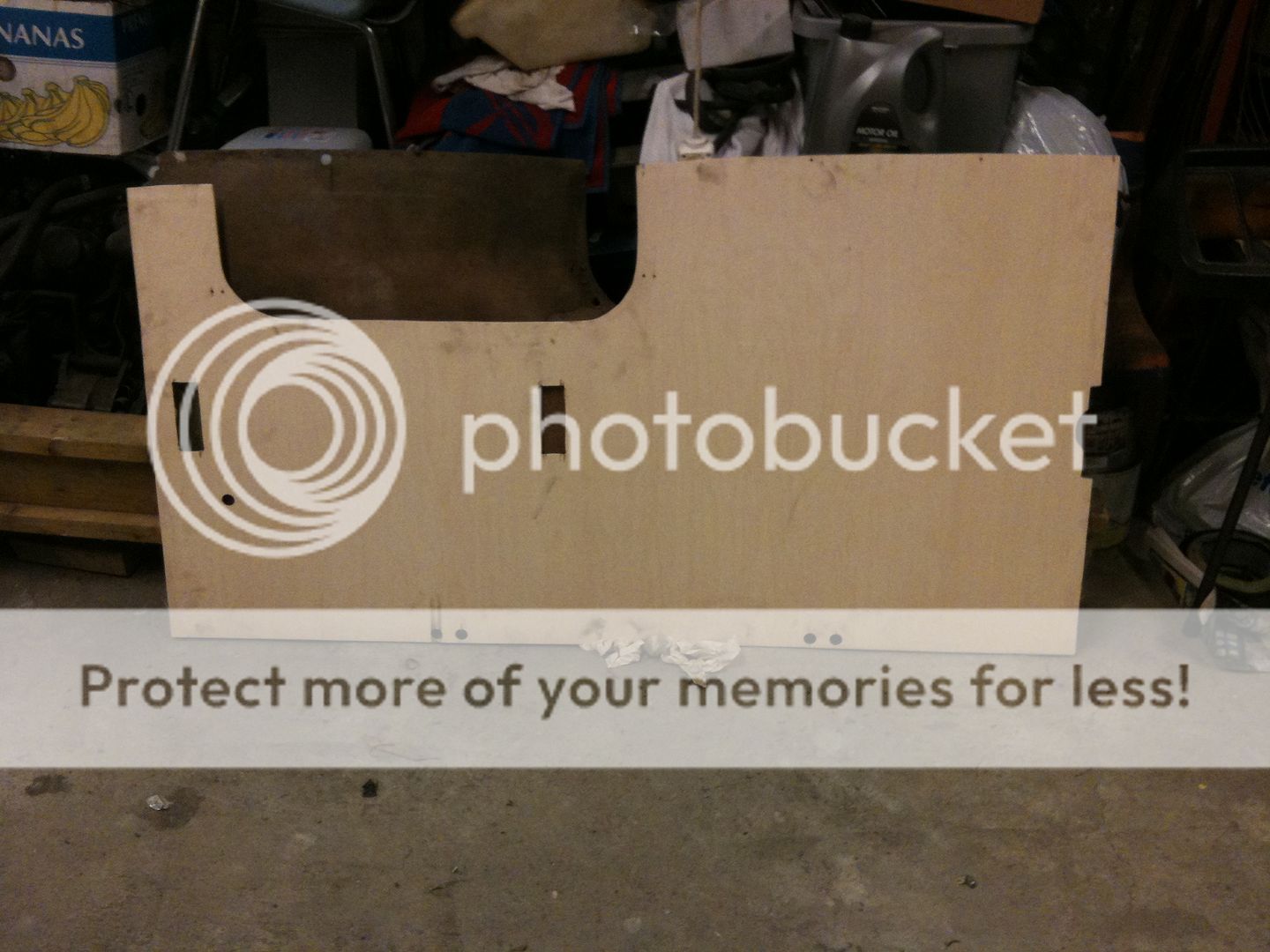

Innlegg Alltid Blid » Tor Feb 06, 2014 21:10
Litt av prosessen....... :
Dro av stoffet på de platene som hadde fasongen sin enda og brukte disse som mal.
Stikksag og litt puss med sandpapir rundt kantane, limte så på trinnlydsplate.
Her er en plate ferdig og klar for stoff....

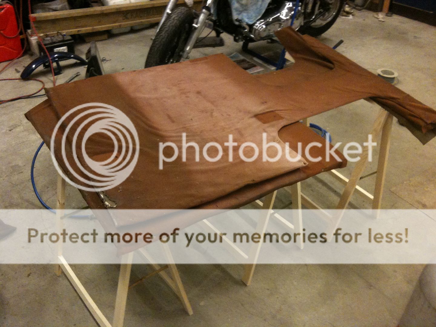

Tegnet rundt plata og klippet ut biten med tre cm overmål, i kurver og hjørner må det skjæres opp litt for å få trekket over kanten. Stiftes så fast. Stoffet er ikke limt til trinnlydsplata, dette fordi at stoffet skal ha mulighet til trekke seg uten å få "hengekøyer".
Gammel og ny.
Prøvde å lage slike profilerte linjer, men det ble bare rot. Derfor blir det slette sider.

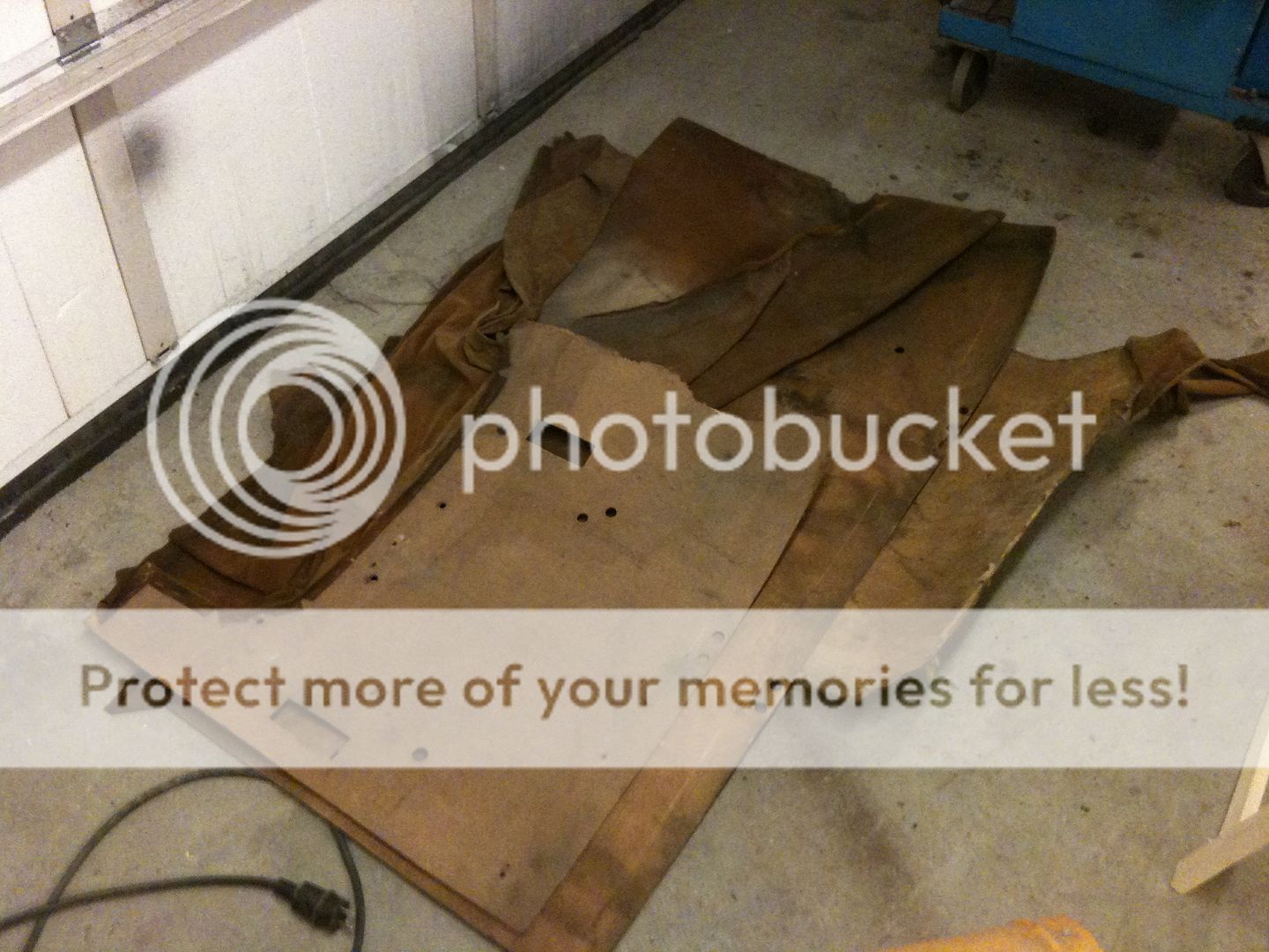

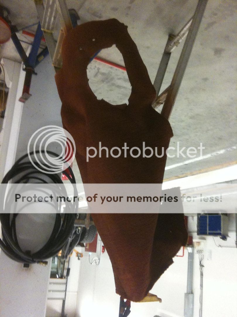

Innlegg Alltid Blid » Ons Feb 12, 2014 20:42
Tunellmatta i bilen var så solbleket at jeg måtte gjøre noe, tok kontakt med Tiller Autolakk-avdelingen i Trondheim og de blandet brun Vinyllakk etter de plassene som var bra på matta.
Dette skulle sprøytes på med vanlig lakksprøyte. Som det kommer frem av bildene så er det nå umulig å se fargeforskjell lenger, de var utrolig flinke til å få til riktig farge. :D :D
MEGET MEGET fornøyd... :D :D :D :D :D :D
