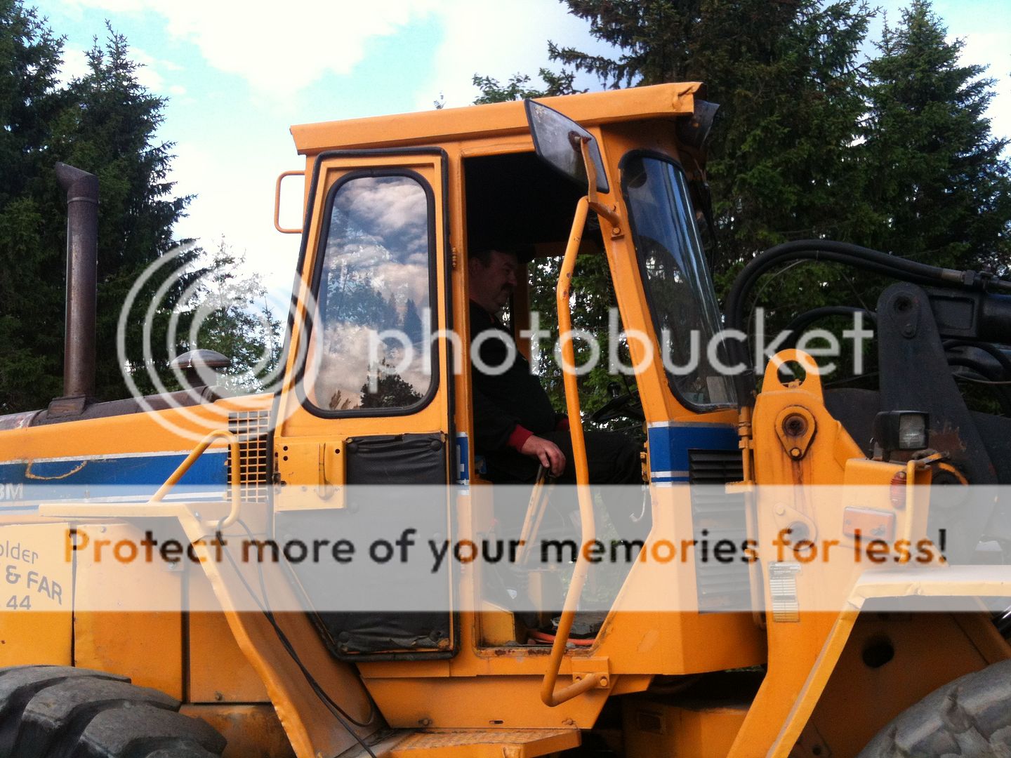

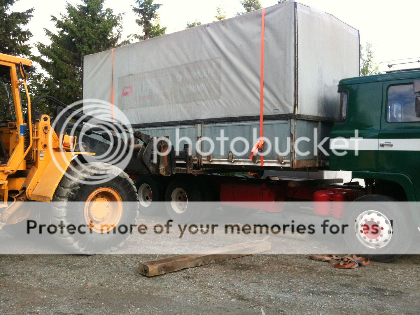

Re: Scania LB 141 og Scania LBS 141
Innlegg Alltid Blid » Man Jun 09, 2014 20:24

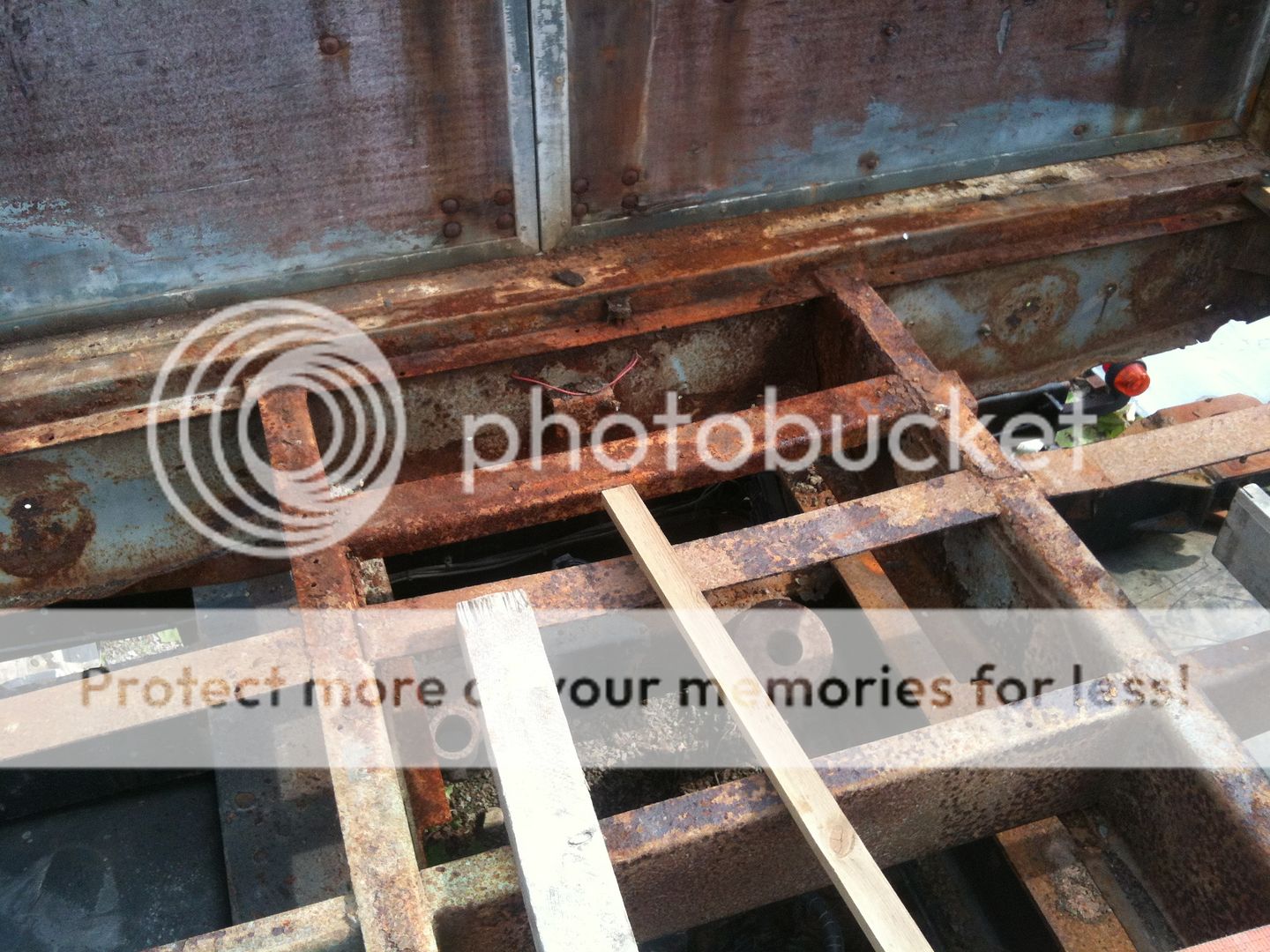

Platten er nå tatt av for å sveises og lakkeres.
Her er Brutus i full sving med favorittleketøyet sitt, Volvo BM4400.....
Se han smiler.... :-)
Her må det kuttes av litt, 42 cm for å være nøyaktig..........

Platten var ikke så bra som det først så ut, hele kantlinjen må skiftes ut og en del avstivere må også skiftes. Bakstussen ( lykteplata ) er brettet hinsides redning, tidligere eier brukte platten som lager og flyttet den rundt med hjullaster. :-(

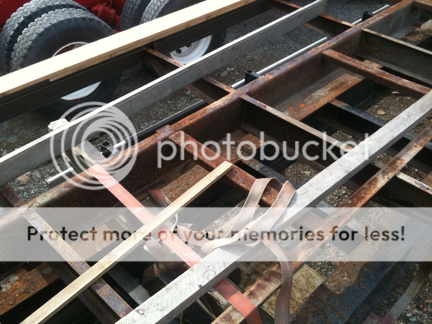

Etter et lite opphold er vi nå i gang med platten, her har den akkurat kommet i hus. Har fått låne en gammel container-henger som vi plasserte platten på, da er den lett flyttbar om verkstedet må brukes til noe annet.......
Her er Nils allerede i gang med å sandblåse, derfor alt støvet. :-)
Nils er en kløpper med sandblåsern, han fikk virkelig fram metallet under mange lag med lakk. Han fant til og med en del hull.... ;-)
Alle lysrør i denne delen av verkstedet gikk ad Dundas, så da var det bare å stikke ivei å handle nye :rødme:

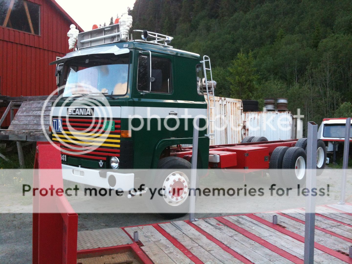

Fyrte opp 141'n etter noen måneders hvile, blir vel å ta en tur til Stjørdal på søndagen. Håper å få på platten før Jul. :-)
