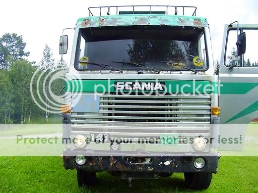

Slik var den på bildet som jeg fikk av selger.
Sliten, men............................
Legg merke til T-skjorta som speiler seg i vinduet.

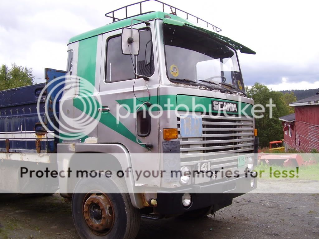

Først noen flere bilder av bilen som den var da jeg kjøpte den.
Innvendig så hadde noen limt på et gammelt vegg-til-vegg teppe på bak og sidevegg, det støva noe forferdelig når jeg skulle fjerne det.
Har en kamerat som skal trekke opp interiøret, så det blir på ingen som helst måte orginalt.
Noe muggent dette innsteget...
