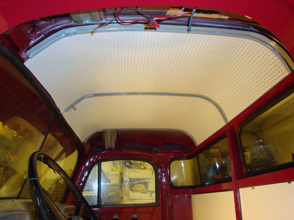

Legger ut et bilde med tak trekket på plass . Dette måtte vi lage på nytt , da det gamle var råttent etter 40 år . Det ble drøye 7000 hull vi måtte bore opp... :shock: Har også laget platene i bak veggen nye .

Innlegg Præstn » Lør Jan 22, 2011 12:26
over the top skrev:Det ble drøye 7000 hull vi måtte bore opp...
Restauratørar er tolmodige. Men unnskyld: Dette er for stor tolmodsprøve for at du og dine har gjordt det. Først måle opp med rett mål i retning x og y. Deretter legge på rettholt og dra blyanten over i begge retningar. Til slutt borre opp i alle kryss. Malingsarbeidet kan du og dine ha gjordt. Resten er ferdigsaker. Men resultatet ser bra ut. Og eg følgjer med på dette prosjektet framover.

Innlegg over the top » Lør Jan 22, 2011 22:44
Der tar du nok feil. Vi kjøpte en vanlig huntonit plate på Maxbo som vi har boret opp.
Ja det tok tid ,men var ingen andre alternativer . Er ikke lenger å få kjøpt nye hos Volvo.

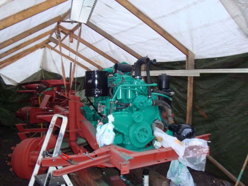

Fant et bilde av motoren nylakkert . Skal bytte alle filtre og oljer før vi starter opp . Luft filter boksen er også pulver lakkert :)

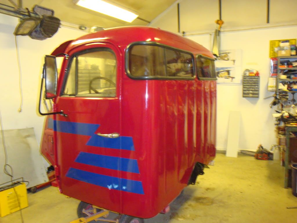

På tide med en liten oppdatering. Hytta er så godt som ferdig sammen satt ,så nå må vi vente på våren.. Vi har satt sammen front stykket også så det er klart .
Her kommer et bilde fra før og etter.. Ble litt forandring :D
Her er noen av delene som skal på plass på front stykket. Delene er pulver lakkert .
Og slik ble resultatet .

I dag har vi satt sammen venstre forskjerm :) , og sprøytet tectyl under .
