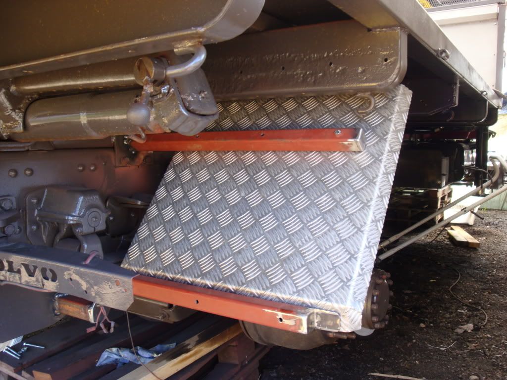

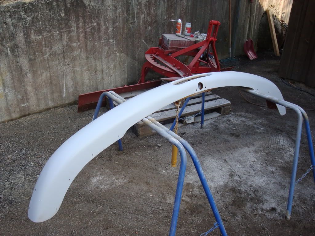

Innlegg over the top » Man Apr 25, 2011 21:35
Vi har drevet med en del ting i det siste som tar tid men som ikke er så mye å ta bilder av..
Men vi har laget nye bak skjermer .
Støtfangeren var også mindre pen så gikk med litt stålplast på den,
her er den ferdig sprøyte sparklet .

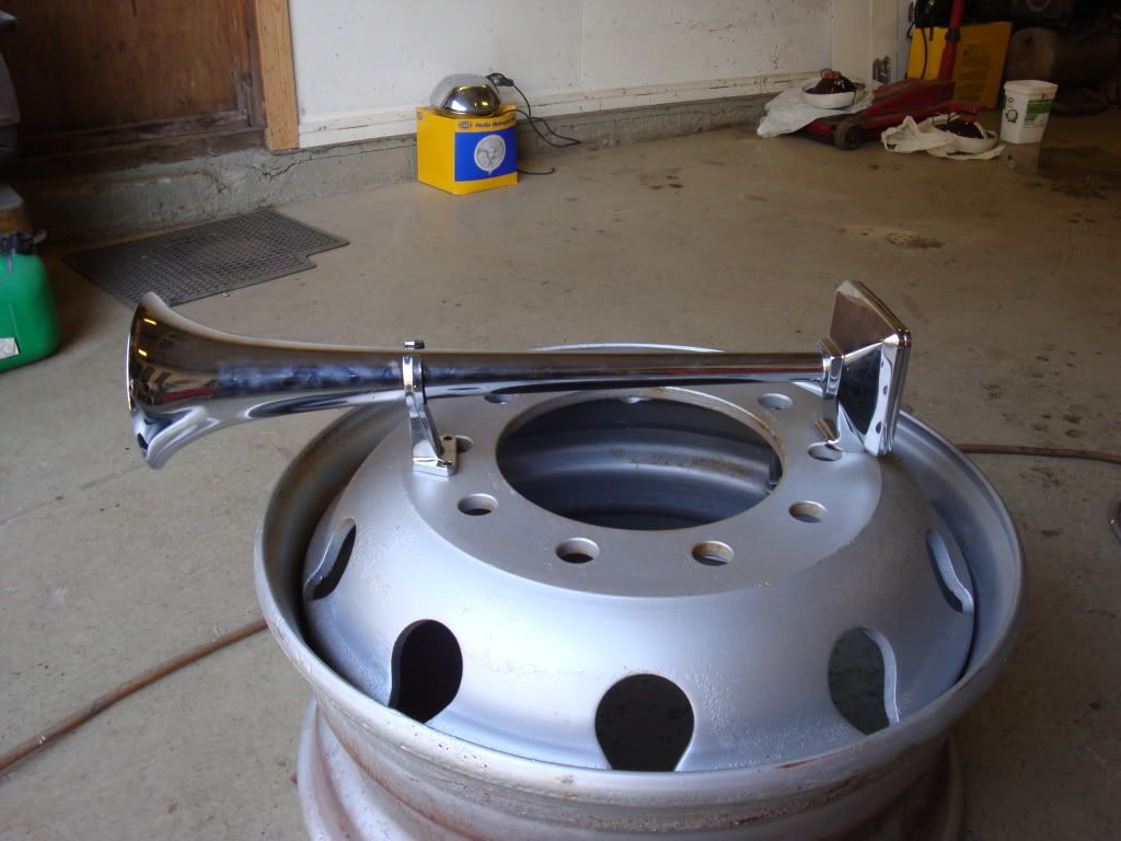

Har også kjøpt inn 2 stk lufthorn som skal plasseres på taket .

Nu ska jag inte kritisera här, för ett sådant projekt som det här är intet annat än imponerande, rakt igenom!
Men när alla andra detaljer blir så rätt, passar dom hornen då? Hade inte Volvo en modell på den tiden med liggande membrankammare eller vad man ska kalla det, som skulle följa stilen helt i trå med resten av det ni gjort? Bara ett litet inspel i all välmening :)
DemonDave
Innlegg: 1051
Registrert: Søn Mar 30, 2008 10:27
Innlegg over the top » Tir Apr 26, 2011 16:28
DemonDave skrev:Nu ska jag inte kritisera här, för ett sådant projekt som det här är intet annat än imponerande, rakt igenom!
Vi vet også at de hornene ikke er helt tidsriktig på bilen, og vet godt hvilke horn du tenker på . Men blir litt som det står i koke boken.. man tager vad man haver.. :) Men om du vet om 2 slike horn så motas det med stor takk . :)
