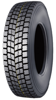

Nokian Noktop 41 Stud
Spesielt vinterdrivhjulsmønster
- høstmontering
- overlegent grep under alle vinterforhold
- cap/base-konstruksjon
- V-formet mønster med gode renseegenskaper
- effektiv lamellering, grepsforsterkere
- DSI slitasjevarsler
- 150 spesialformete pigghull
Denne typen har eg... E veldig fornøyd med den te no på bilen min vertfall...
