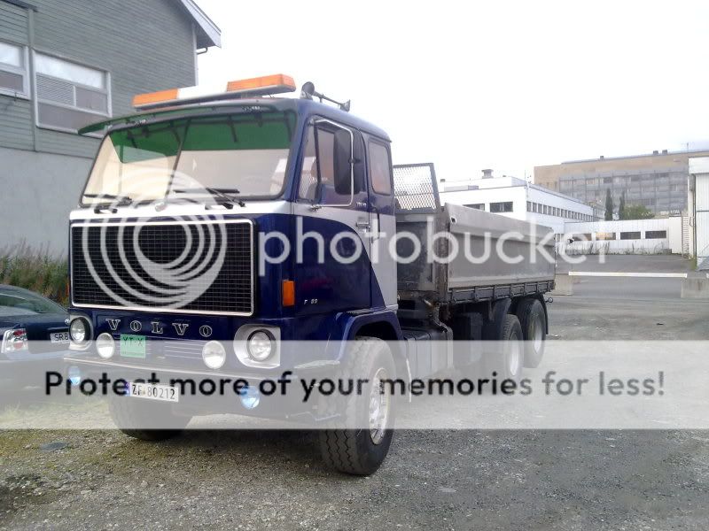

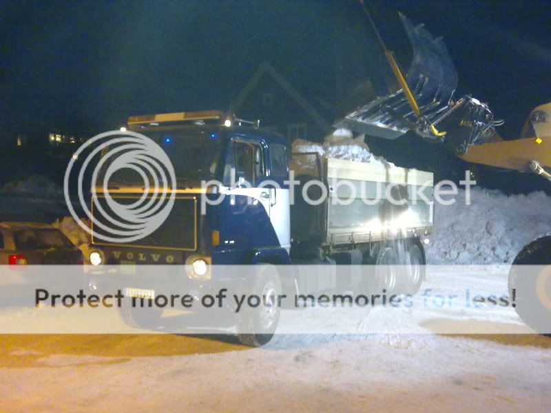

Restaurerte denne F 89en for en del år siden,å i sommer hadde jeg et lite uhell med den så da er det bare å brette opp armene og begynne på nytt.
Slik så den ut når den var ferdig.

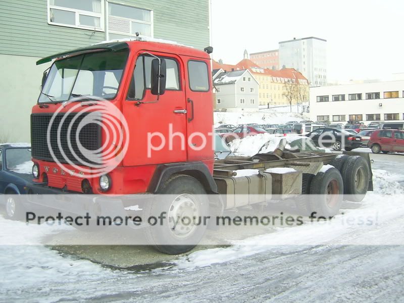

Her er noen bilder fra restaureringen.

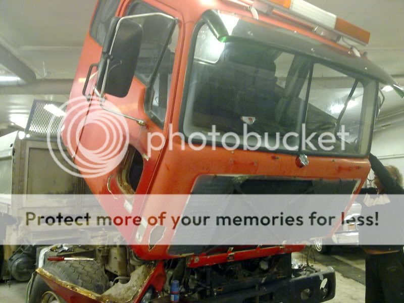

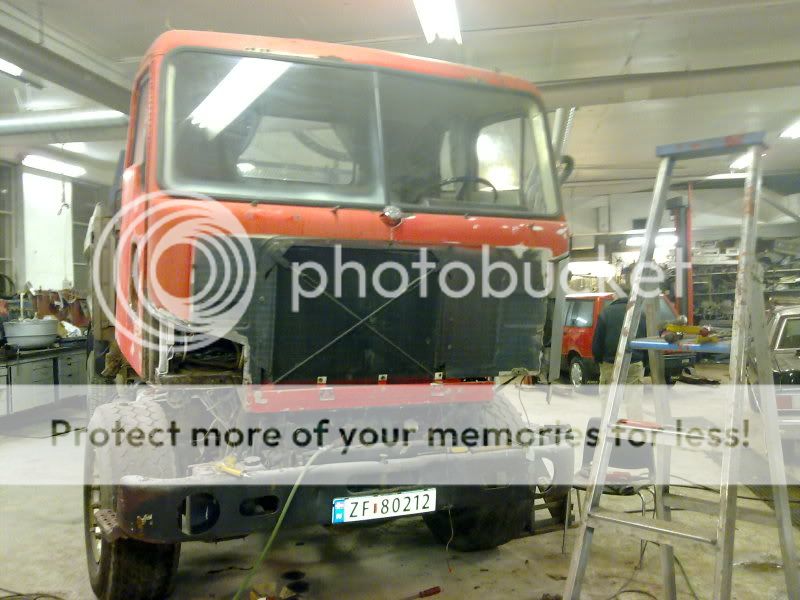

Slik så den ut etter at alt det tekniske+ drivverk var tatt.
Her er den demontert og er i full gang med rustsveising.

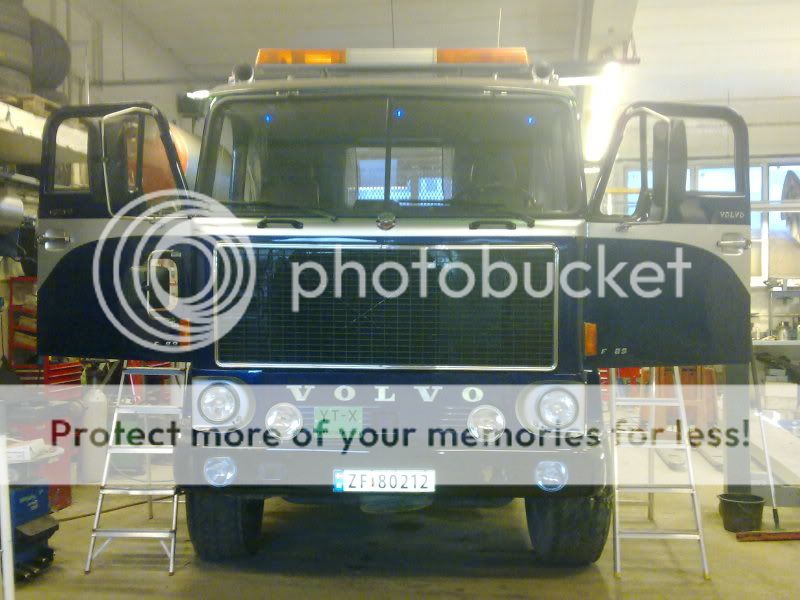

Innlegg bendix » Tor Jan 05, 2012 01:49
Så var det å begynne å montere sammen
Innsetting av nye glass.
Skiftet mitterste del av støtfangeren
Sli ble resultatet.

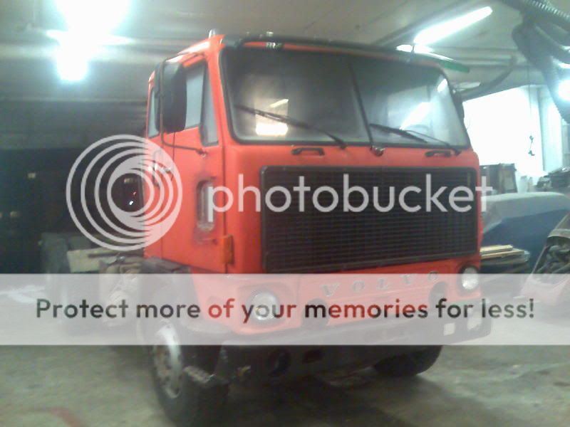

Innlegg bendix » Tor Jan 05, 2012 02:07
Måtte kappe rammen bak da den ble for lang.
Og her i sommer hadde jeg det nevnte uhellet med den.
Har vært og hentet 2 stk delehytter for og skjære deler av,her er den ene.
Nå ser den slik ut,men er så smått begynt på den ,men så fikk jeg kjøpe en bil som jeg lenge har jobbet med fo å få overta.
Dette er en 1980 mod.F10.
Kommer med mere info og bilder om denne senere.
