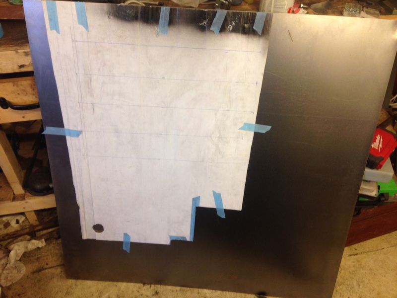

Nådde ikke mye i dag, laget en pappmal for den nye delen av gulvet på passasjersiden..fant ut at hvis jeg legger skjøten ca der,forsvinner mye av den under stolkassen...ikke det at den kommer til å synes da,men. skal tilpasse litt bedre i bakkant også..
( Det svartaktige nederst på pappen er bare litt rester etter at jeg testet sprøytebildet med svart metallic lakk,en gang jeg lakkerte noen andre, ,uvedkommende deler..)

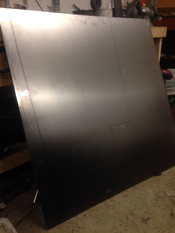

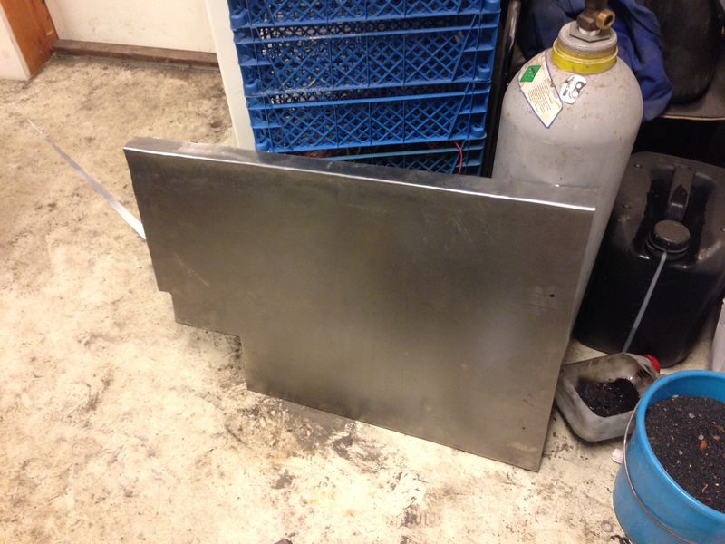

Begynte på gulvplata i går..
Overførte pappmalen til stål..
Skar ut,og bøyde ned kanten som skal være ut mot dørstokken..

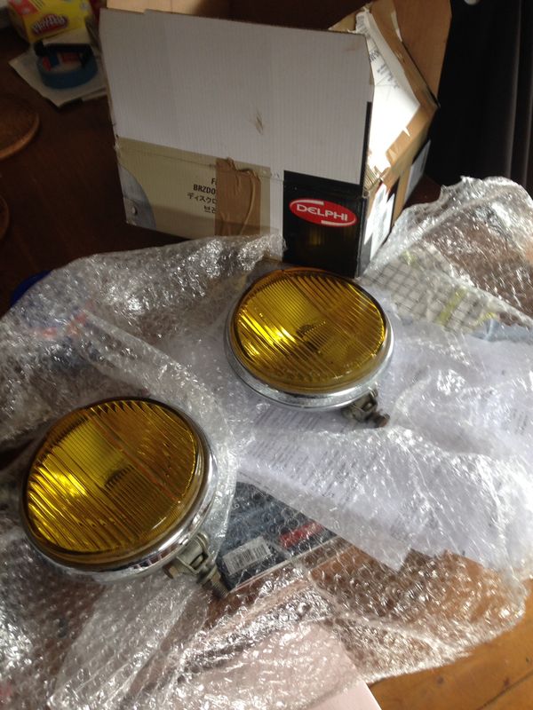

I dag er jeg tilfreds...fikk endelig tak i gule Bosch spredere til å ha i støtfangeren...hentet pakken i sted..ser bra ut,
Om de er like bra inni,er de helt topp...
